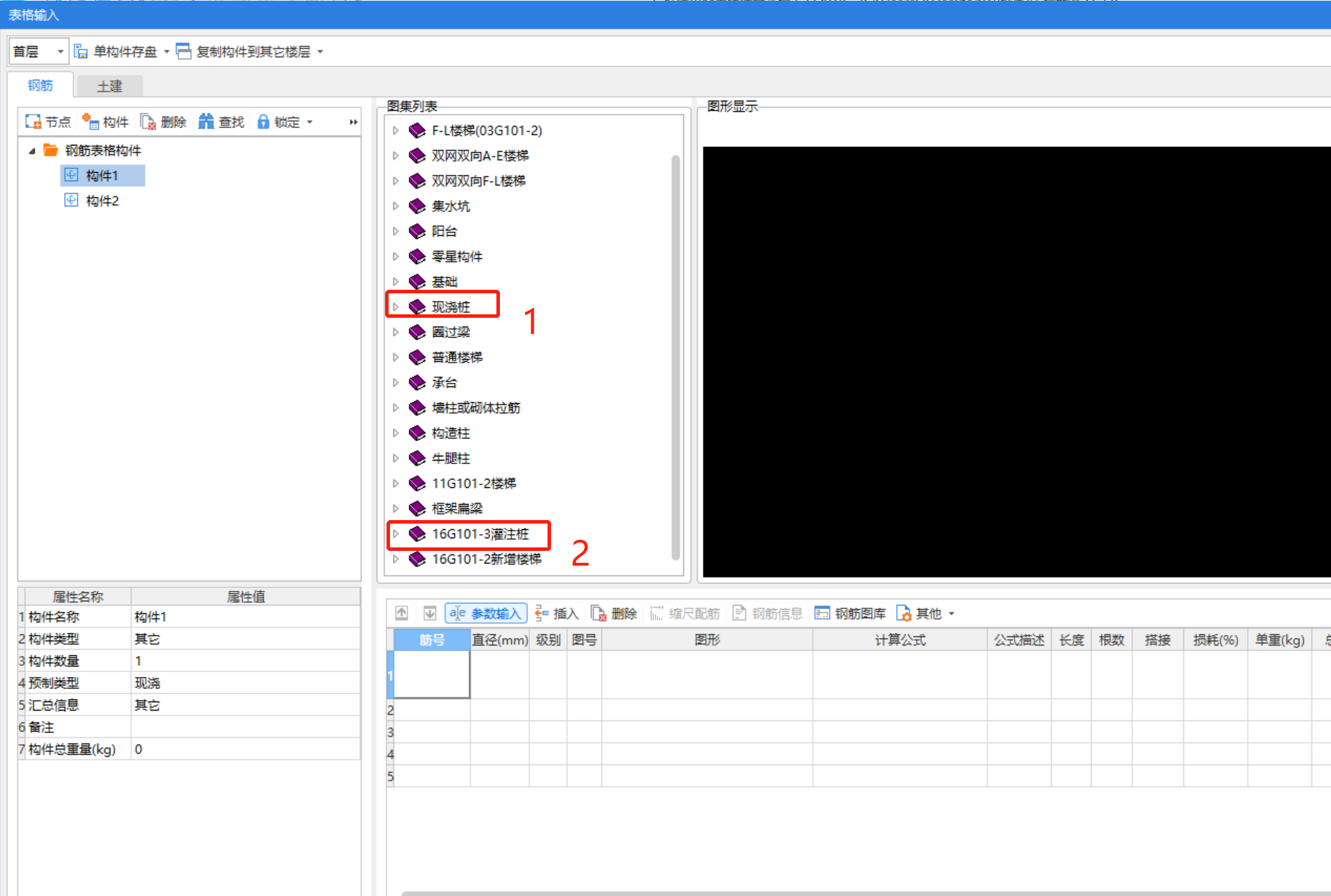

  • 支護樁鋼筋計算
    如下圖所示,在廣聯達GTJ軟件的表格輸入中,進行參數輸入的話,在圖集列表中對于樁有兩處可選擇,若我是需要計算邊坡支護工程中的支護樁(旋挖成孔灌注樁)的鋼筋籠工程量,應選擇1還是2進行呢?鋼筋計
  • 是2灌注樁,軟件中有大樣圖紙。
