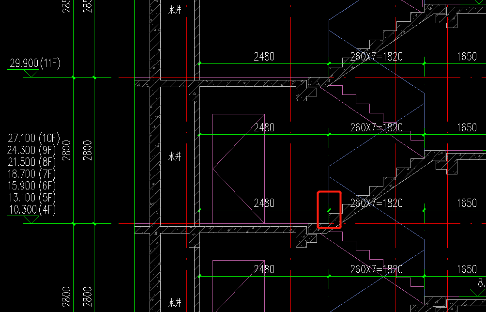

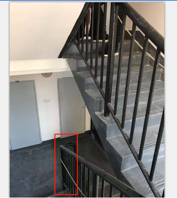

  • 老師,這個樓梯欄桿的工程量現場是否做多了,圖紙要求是做到踏步上面,現場是做到了休
    踏步老師,這個樓梯欄桿的工程量現場是否做多了,圖紙要求是做到踏步上面,現場是做到了休息平臺的上面。圖紙要求老師,這個樓梯欄桿的工程量現場是否做多了,圖紙要求是做到踏步上面,現場是做到了休息平臺的上面。
  • 去找樓梯欄桿的節點詳圖,一般會標注按哪個圖集那一頁做,有做法詳圖,基本上欄桿廠家都會按照圖集標注做的,不會亂做的,
    坡面圖上的欄桿只是畫建筑圖的人給的一個樣子,說明這里有欄桿,具體還是要回到圖集樣圖
    一般做結算欄桿按實量測,不會存在多做或者不按標準來,不然要出聯系單
