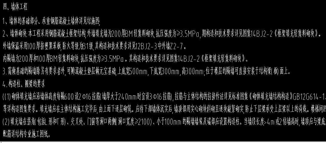

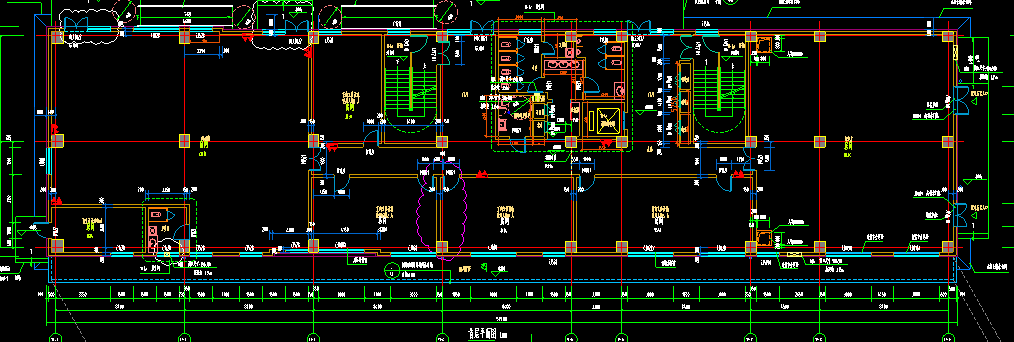

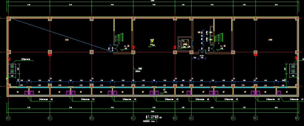

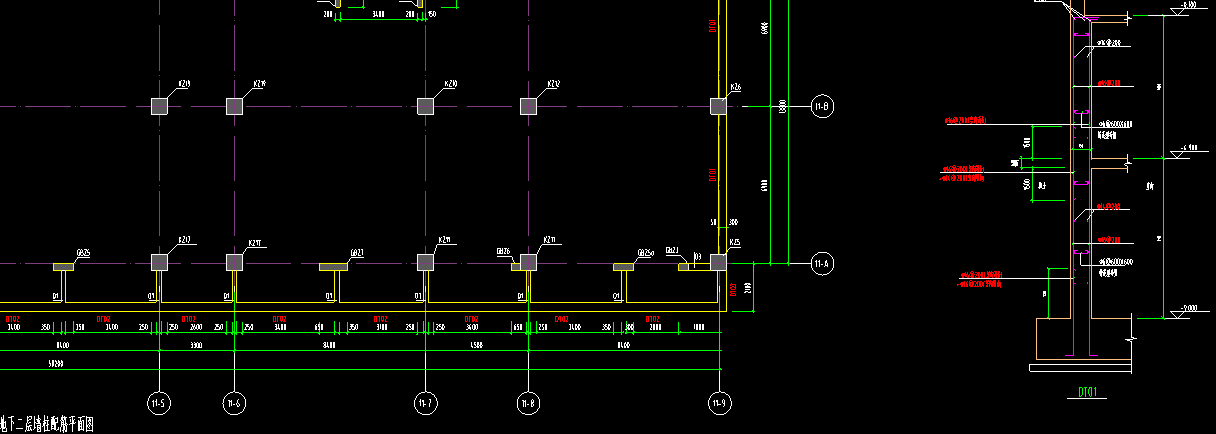

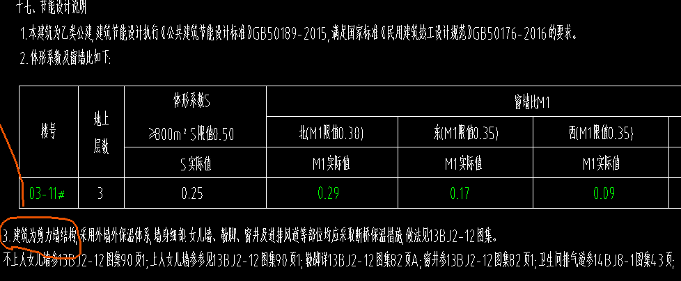

專家您好,請問既有框架又有剪力結構的工程,如何套墻、梁的腳手架?
工程共三層,地下是外墻是剪力墻結構,內墻是填充砌塊墻,地上為框架結構,地下部分的墻上的框架柱與框架梁的砼量是否均按墻計算,柱與外墻上的梁怎么套腳手架, 內框架梁的腳手架也要套外腳手架嗎,套了腳手架后二次結構砌筑還要再套腳手架嗎 定額說的沒有明白 有點暈 第一次做新疆的工程 真不知道該怎么套了 請專家指導一下 謝謝
