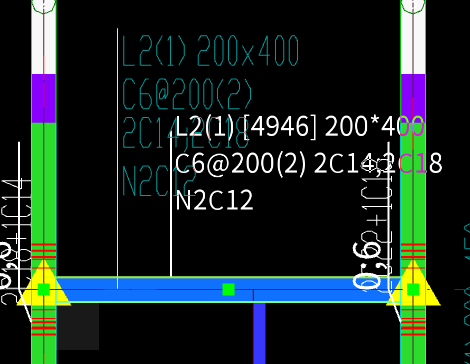

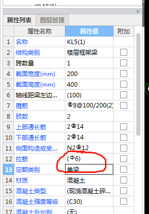

  • 為什么有側面筋的梁,屬性拉筋里都有個(a6),沒有側面筋的梁,屬性里就沒有呢
    拉筋面筋
  • 因為這個拉筋就是用來拉側面筋的,沒有側面筋的話,自然就不需要這個拉筋了。
    首次提交 2019-12-30 09:50:26  最近修改2019-12-30 09:51:51 (修改過1次)
  • 有側面筋就要有拉筋的,這個a6或者a8是根據圖集的規定按梁厚度來確定,也可以根據圖紙設計輸入
    沒有側面筋是不需要拉筋的
    2019-12-30 09:51:48
  • 你好:是的沒有側面筋里就沒有拉筋了。也可 以按圖紙要求輸入
    2019-12-30 09:51:49
  • 沒有側面筋就沒有拉筋
