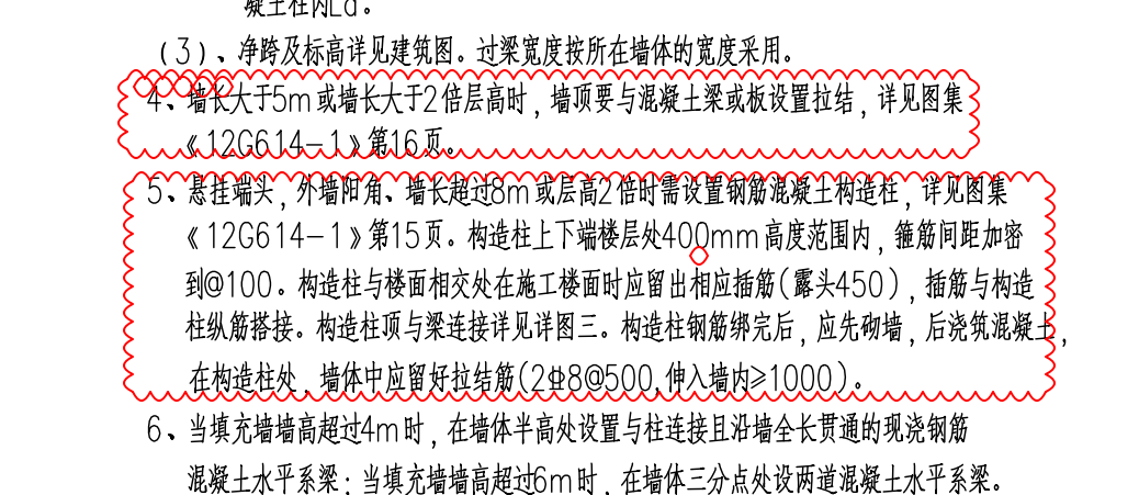

云陌 2019-12-27 18:00:07 | 云南省 土建 | 270查看 2回答
GXZ 鉆石專家
答題: 233470 被贊: 44374
4用圈梁定義,拉結筋在屬性其它箍筋編輯,然后布置在相應的部位。
5就是定義構造柱布置。
2019-12-27 18:45:40
葉工 專家
答題: 18507 被贊: 3841
這是砌體填充墻設置拉結筋,構造柱,圈梁,按設計說設置即可。
2019-12-27 18:48:05
