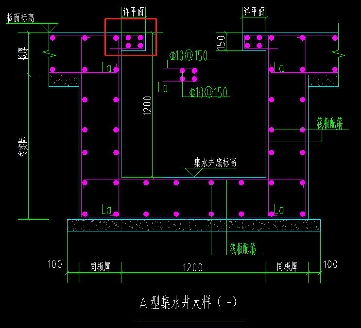

  • 請問截圖所示,圈圈部分的鋼筋應該怎么布置
    怎么布置
  • 不值一道小梁就可以的
    2019-12-27 15:49:48
  • 可以布置一塊構件,再在空缺位置布置上板洞構件。
    2019-12-27 15:51:21
  • 這個集水坑目前顯示現(xiàn)澆的部分是沒有蓋板的,頂部突出的部分可以用異性欄板來繪制,鋼筋可以直接畫成圖中顯示的樣子,再就是用欄板會計算出模板,用挑檐是沒有模板面積的,如果用板繪制在繪制板洞我認為鋼筋錨固上要進行查改,會比較麻煩。
