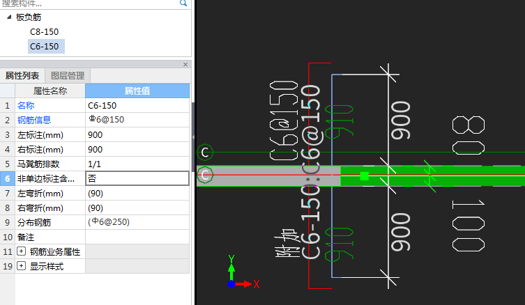

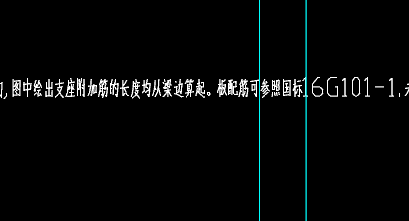

  • 我這樣設置可以嗎?畫出來和圖紙不一樣長
    畫出
  • 方法正確,長度是910    910,不是900
    2019-12-27 15:31:05
  • 可以了,畫出的長度(但圖紙長度應是900,設置了910)不對應圖紙忽略可以,只要尺寸按圖紙要求及不含支座可以
    首次提交 2019-12-27 15:32:48  最近修改2019-12-27 15:35:36 (修改過2次)
  • 左右標注 是910 不是 900 設置對就可以了,  一般都是和圖紙不一樣長的
    2019-12-27 15:41:26
