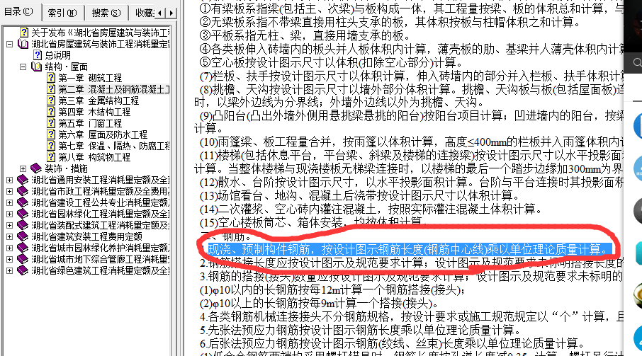

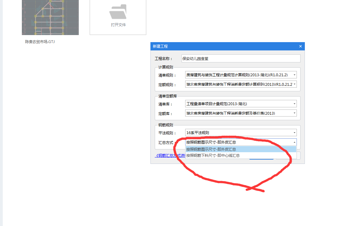

  • 按照上面就是中心線 設(shè)置,但是什么情況下按照外皮匯總呢??
    外皮中心線
    各地區(qū)規(guī)定不同,以當(dāng)?shù)囟~說明為準(zhǔn)。
    一般來說,如果是做預(yù)算,結(jié)算則用外皮計算,如果只是為了現(xiàn)場的鋼筋下料就要按照中軸線設(shè)置。
