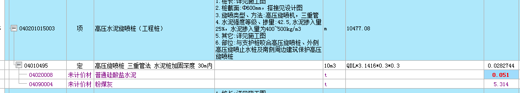

  • 急云南)跟據項目特征水泥42.5是礦渣還是普通?該定額中水泥含量換算是怎么換算的
    項目特征
  • 沒有明確,復合硅酸鹽水泥、普通硅酸鹽都可以
    按一立方米村水泥用量450計,取中值。
    不是大體積砼一般不用礦渣水泥
