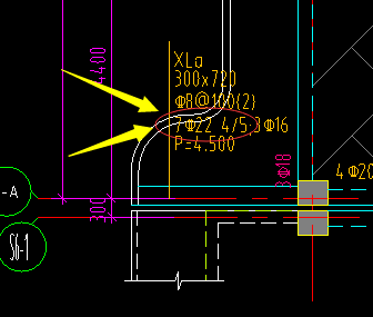

  • 這種梁的鋼筋是什么意思 輸入不上去 不能繪制
    建議按:4/3這樣輸入,后再咨詢設計(4/5應有誤,獨立懸挑梁面筋只是7根,而分排數總為9根)
    2019-12-26 14:35:48
  • 鋼筋信息有問題   7C22  后面4/5 加一起是9 數量不對
    2019-12-26 14:13:10
  • 鋼筋信息錯啦,圖紙錯了  前面寫著7根,后面是上面布置4下面布置5 合計等于9,與7沖突
    2019-12-26 14:15:06
