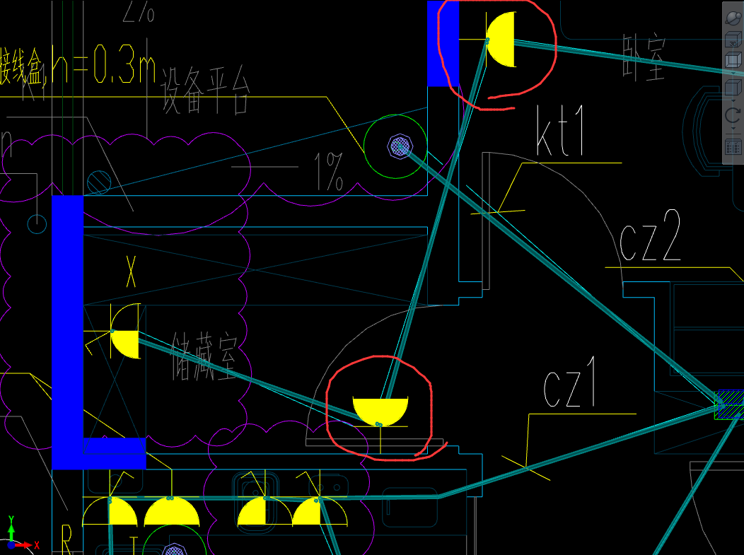

  • 請(qǐng)問(wèn)這個(gè)地方到底是1根立管還是2根立管,有沒(méi)有具體的規(guī)范說(shuō)明?

  • 二根立管
    進(jìn)來(lái)一根,出去一根

  • 二根立管
    答:你所標(biāo)注的這兩個(gè)地方全是兩根立管,一根進(jìn)去一根出來(lái)的。

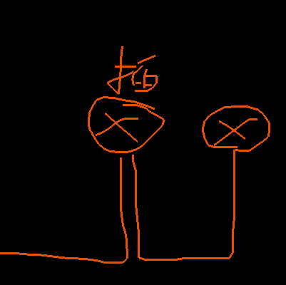

  • 你看一下我這個(gè)圖 如果一根立管的畫是到不了后面的插座的  因?yàn)榫€管埋在混凝土里是不能開三通的答疑解惑
