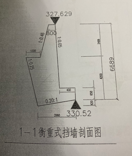

比例是錯誤的,長度尺寸是可以用的
余工
答題: 65 被贊: 27
用CAD畫出來就行,有尺寸,有坡比,畫出來以后直接就可以得到面積了,用AREA命令或者閉合以后直接得到

這種擋墻截面積怎么計算?
重力式擋墻截面面積怎么計算?給個具體的計算公式 謝謝
