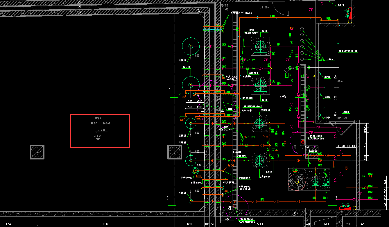

這個消防水池邊上的液位信號顯示裝置需要單獨計取不?
2019-12-25 11:02:58 補充
如果套定額的話,怎樣套?
大海 鉆石專家
答題: 97862 被贊: 86187
需要單獨記取。北京定額子目是;6冊;1-78

魚之樂 專家
答題: 11935 被贊: 8689
單獨計取。
