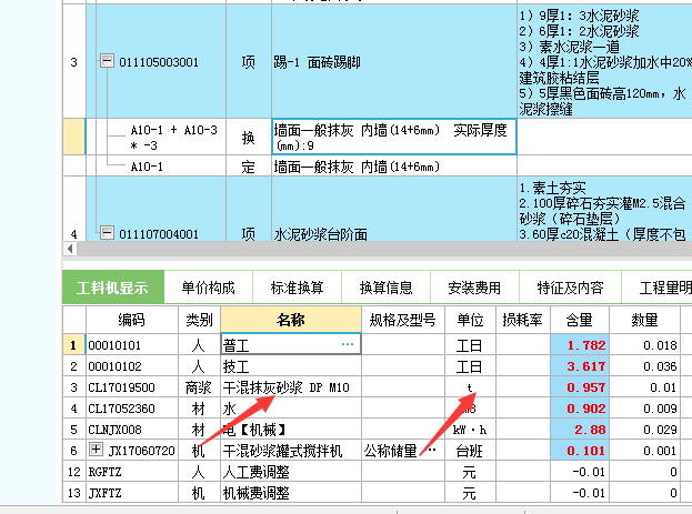

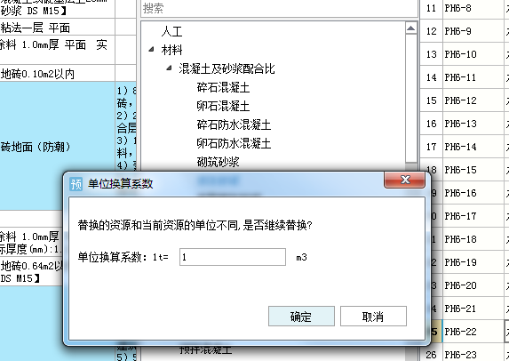

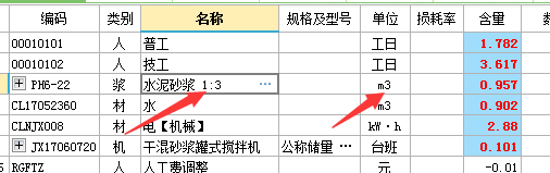

商漿原本是干混抹灰砂漿dp m10 單位是噸 做法里面要求是9厚1:3水泥砂漿 可以換算成水泥砂漿 1:3嗎 但是單位就變成了m3 還會有以下提示

砂漿一般是體積的

把干混砂漿噸換成立方方。對價格沒有影響的。
