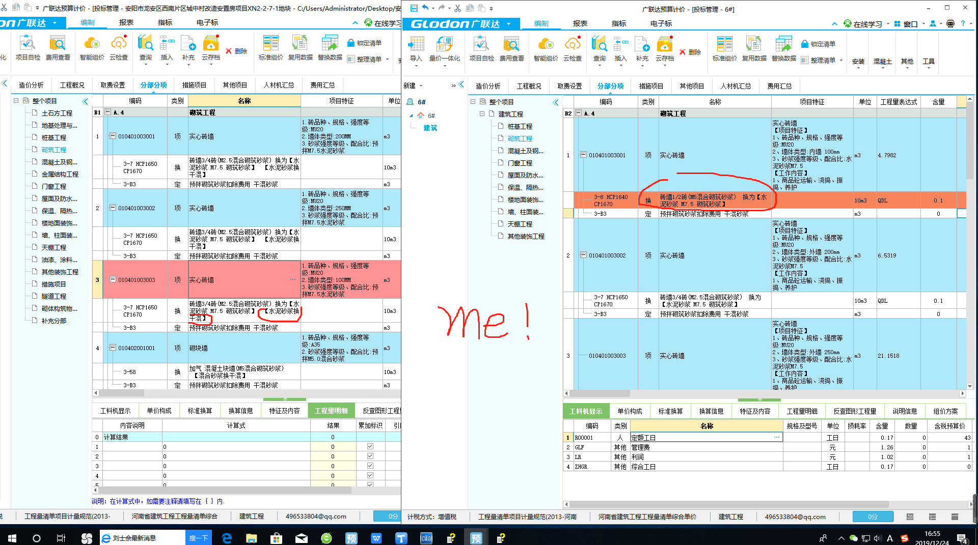

  • 前輩們,我想問一下我套的這個定額和事務所的不一樣,左邊是事務所的,右邊是我的
    就是實心磚墻,畫紅圈圈部分,我應該怎么套啊實心磚墻
    你好,你這個定額套取的合適。至于這個砂漿的換算,換算成“預拌砂漿”,你可以點擊定額子目,鼠標右鍵,選擇預拌砂漿換算。(至于他那個顯示的是干混,那應該hi他自己修改的,正常的換算不會顯示那樣的。)

  • 換為什么砂漿需要看圖紙、合同或簽證。
    100厚墻用3/4墻不合適
