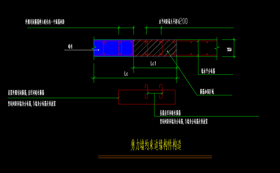

如圖所示,Lc1處剪力墻鋼筋如何設置
布衣 專家
答題: 814 被贊: 258
縱筋按剪力墻縱筋布置,拉筋按對應的大樣圖的信息來
