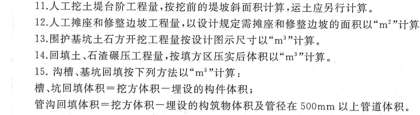

  • 重慶的管溝回填土不扣除管徑500以內的,請問一下在哪里可以查到依據?
  • 在土方那一章的計算規則里有一個表應該
    2019-12-23 17:41:38
  • 這個在重慶市2018市政工程計價定額11頁當中
    管溝
    2019-12-23 17:56:47
