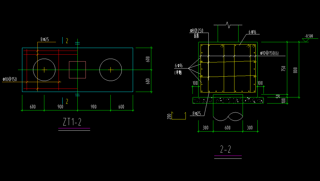

  • 這種樁承臺要怎么布置鋼筋,求解?麻煩詳細(xì)說下設(shè)置過程,新手謝謝了!

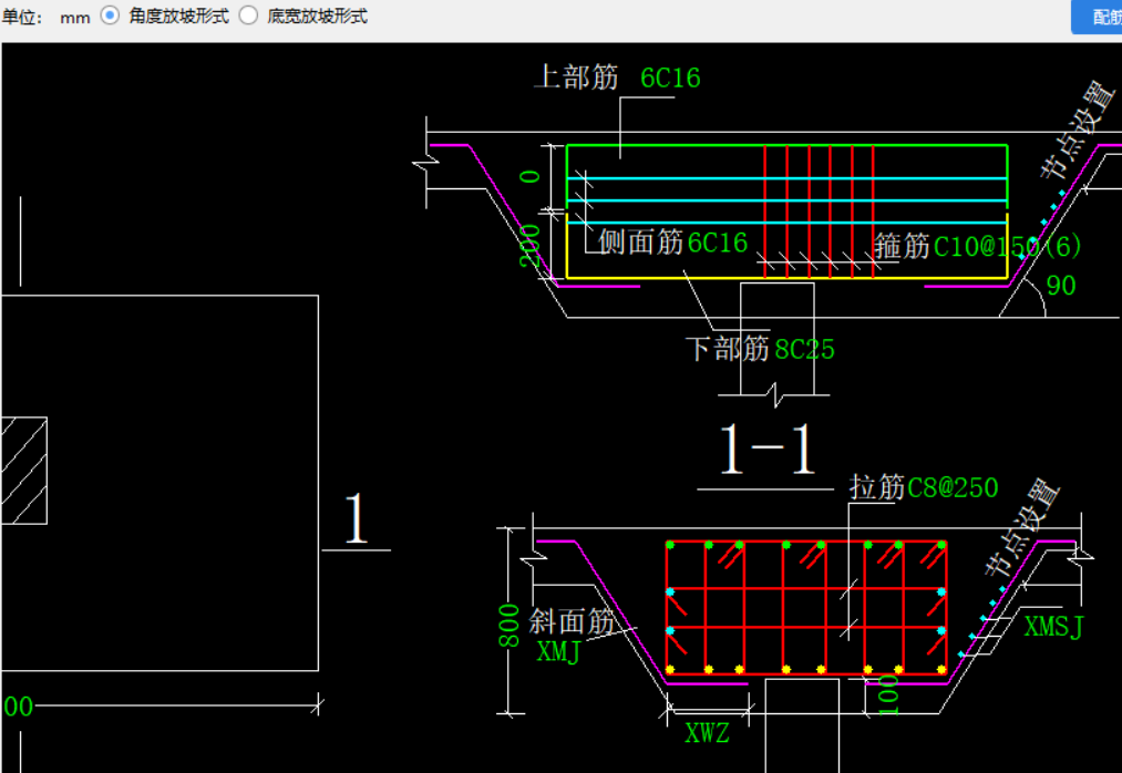

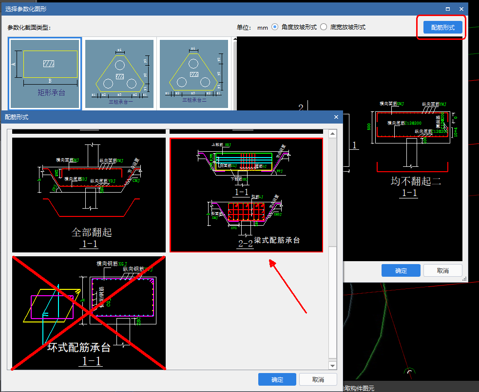

    這種樁承臺,在軟件中,新建樁承臺,然后新建矩形樁承臺單元,在配筋形式中選擇梁式配筋參數(shù)圖,在參數(shù)圖中對應(yīng)位置修改鋼筋信息為你工程實(shí)際的鋼筋信息.定義完成后按位置點(diǎn)畫即可.樁承臺

  • 配筋形式可以選擇梁式配筋。答疑解惑
