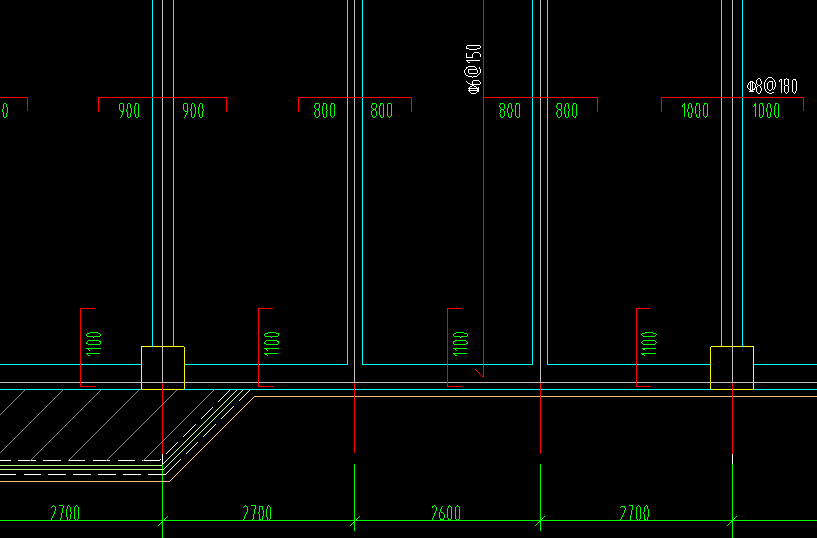

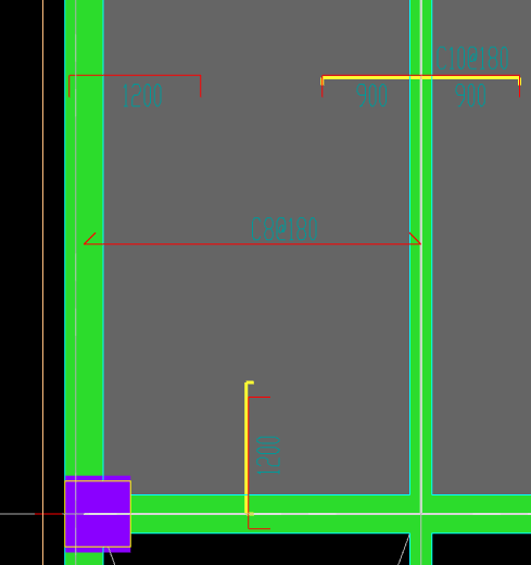

  • 請問:這個板負筋是否含支座?單標標注是按內邊線還是外邊線還是軸線長度?怎么區分呢
    含支座內邊線
  • 在結構總說明或者板圖下面都有備注的。說明這個長度到哪里。
    2019-12-23 12:07:09
  • 選擇內邊線還是外邊線還是軸線長度,(分別)看一下效果,就知道了,很簡單
    2019-12-23 12:11:07
  • 兩邊標注是包含了支座寬度的,單邊標注也是包含支座到支座外側邊的,(扣除保護層厚)如果不包含支座時,尺寸標注會標注到支座內側邊的.

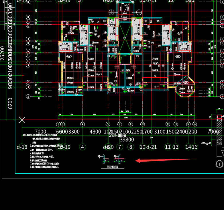

  • 一般在結構說明或者平面圖的下面標注,如圖答疑解惑
