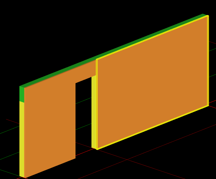

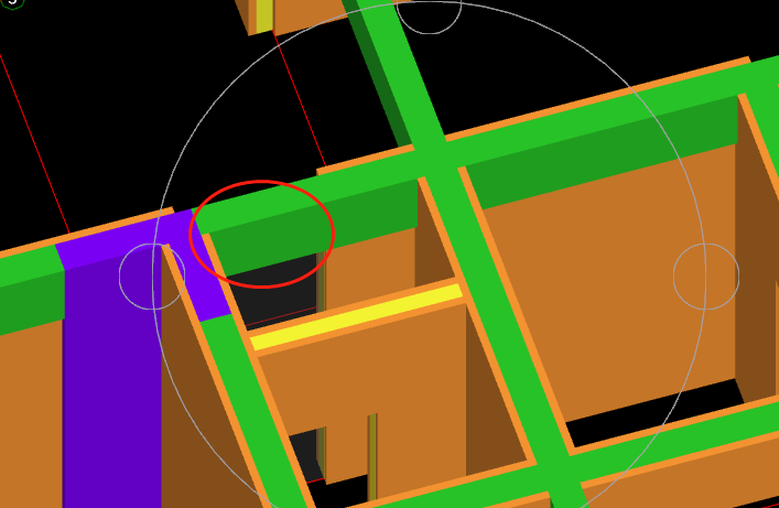

    布置內墻抹灰時,此處是懸空梁,這里的抹灰量沒有算到墻面里,要單獨布置嗎
    懸空梁
  • 如果下面有布置洞口或門窗構件的畫,懸空梁的工程量是計算到墻面抹灰工程量里的
    單獨
    首次提交 2019-12-21 17:43:19  最近修改2019-12-21 17:51:48 (修改過2次)
  • 懸空梁抹灰需要單獨計算,沒有墻軟件是不會自動計算抹灰的。
    2019-12-21 17:49:07
  • 下方是洞口按照抹灰計算規則門窗洞口側邊是不計算的,所以軟件是不會計算的,如果想要計算,應在單構件中手工輸入
