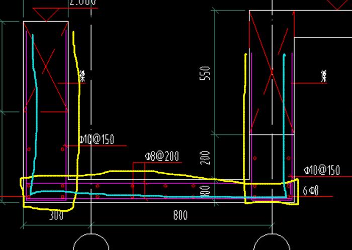

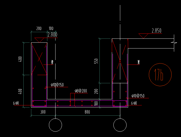

  • 請問一下,節點鋼筋怎么布置呢?
    節點鋼筋點鋼

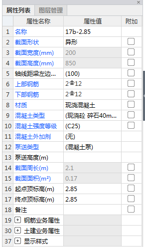

  • 如果你用異形梁,鋼筋在其它箍筋中輸。一般是用:底用筏板,壁有剪力墻定義布置的。
    2019-12-21 10:56:20
  • 水平的用板,垂直的用梁分別設置可以答疑解惑
    首次提交 2019-12-21 10:56:26  最近修改2019-12-21 11:03:13 (修改過1次)
  • 分別用板,剪力墻和梁來定義并布置畫圖處理.
