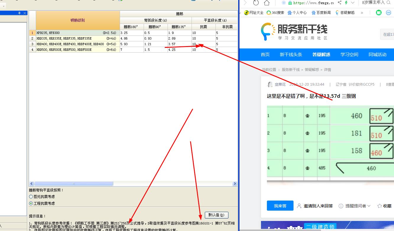

韭菜花 2019-12-20 19:32:44 | 遼寧省 計價軟件GCCP | 417查看 1回答
陳工 鉆石專家
答題: 202455 被贊: 47702

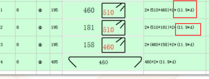

1號是11.9,3號是13.57。
