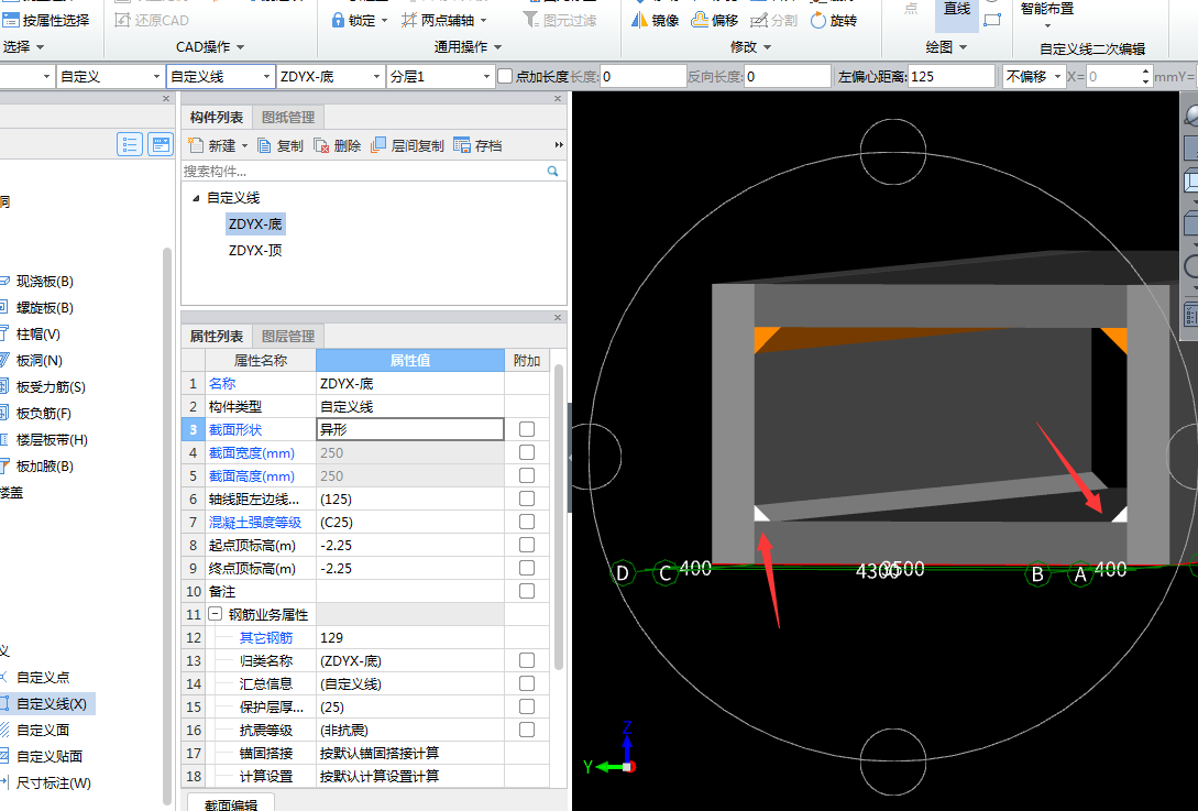

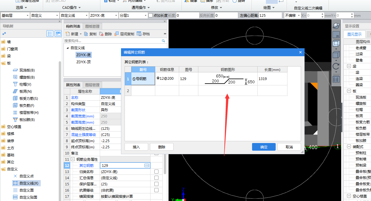

新建異形三角形自定義線補充吧,然后再鋼筋中輸入。如圖,僅供參考

簡單點可直接在梁鋼筋屬性中其他鋼筋定義設置計算,小三角混凝土量可以忽略不計,復雜點可參照樓上的自定義線命令
