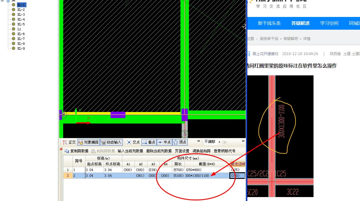

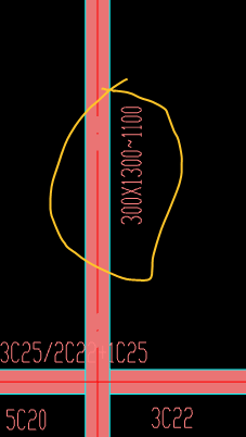

  • 請問紅圈里梁的原味標注在軟件里怎么操作

    輸入方法如下:軟件里
    2019-12-20 10:53:05
  • 300*1300/1100
    2019-12-20 10:50:24
  • 原位標注輸入300*1300/1000就可以
    2019-12-20 10:50:29

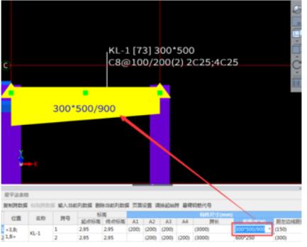

  • 你好,看圖梁頂平,梁高的一端向下
    梁漸變變截面在梁原位標注中對應跨內分別修改截面尺寸即可。格式:300*500/900。如圖:
