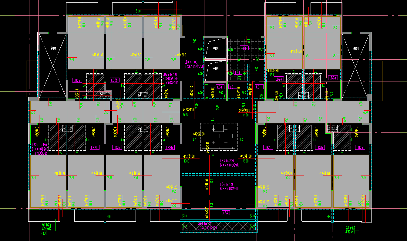

  • 請問樓板結構圖中填充區域一般指什么?如圖中
    是一個宿舍樓的樓板配筋圖,但是不知道填充區域表示什么意思,圖紙也沒有圖例說明
    配筋圖
    建議你咨詢一下設計人員,一般 是指板標高不同時底標高的板頂需要回填材料到高板的標高處,使兩個地方的標高變成一樣的
    如果是一層時,一般是指首層地面以下全部回填到地面板底標高后再上面做板,其他沒有填充的部位一般是有地下室,需要回填的位置一般是沒有地下室
