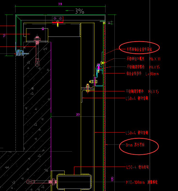

哪種比較合適
陳工 鉆石專家
答題: 201931 被贊: 47548
先套鋁板的,然后換算材料。
2019-12-16 21:49:28
