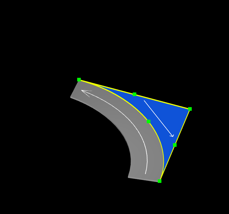

如下圖所示,可以補充一塊板,三點定義斜板。

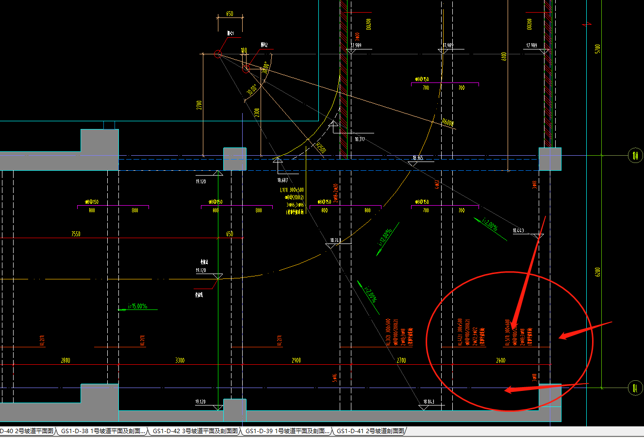

可以用鏍旋板,右下角正確輸入標高用斜板畫。截圖標高很清楚啊!

車道模型由于兩邊寬度不同不能用螺旋板畫,用現澆板三點變斜畫,總是有地方是翹起來
車道模型由于兩邊寬度不同不能用螺旋板畫,用現澆板三點變斜畫,總是有地方是翹起來,請問要怎么處理才能畫好這個車道模型?
