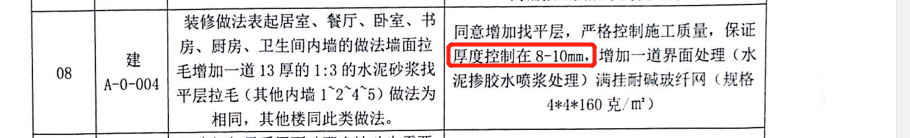

老師,這個內墻做法結合這個設計回復(8-10厚平均一下為9厚),厚度是不是10打底+9面層?

找平層,沒有面層的,平均9是底層的,一般是分兩次成活。

老師,這個內墻做法結合這個設計回復,厚度是不是10打底+9面層?
老師,這個墻面做法變更了增加一道8-10厚的找平層,那么在計價的時候按照8厚算還
老師,這個墻面做法變更了增加一道8-10厚的找平層,那么在計價的時候按照8厚算還是9厚算還是10厚算,這個原來的做法是8+2后,那么變更后是不是10打底+8或9或10厚拉毛這樣了?
