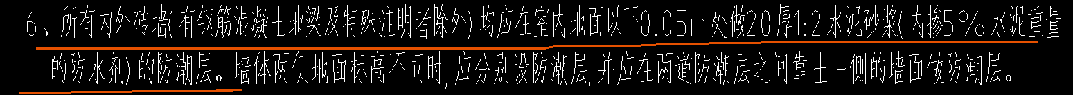

墻基防潮層要怎么計算?
設計說明中提到要設置墻基防潮層,工程量是用外墻長度乘以0.06的寬度嗎?內墻需要設置防潮層嗎?
請問建筑防潮層是在哪個部位?
如圖,建筑說明中寫建筑防潮層的做法,但是沒有寫明是在哪個部位,那我的工程量需要怎么算呢?謝謝。
