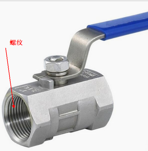

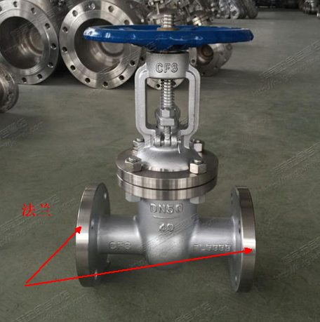

  • 1.請問螺紋閥門和法蘭閥門是怎么區分的,以依附管道的連接方式區分嗎?還是其他方式:是閥門的自身的結構連接形式,螺紋閥門是有內扣螺紋,通過螺紋和管道的外螺紋連接,法蘭閥門是通過法閥門上的法蘭和管道上的法蘭連接。

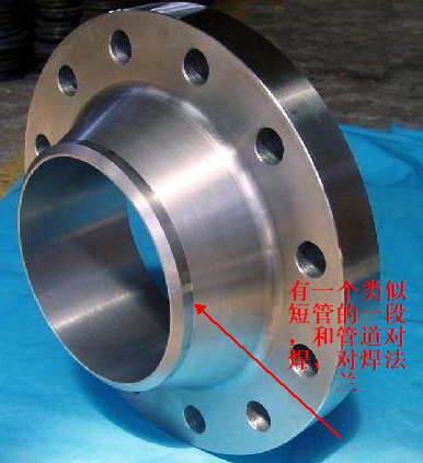

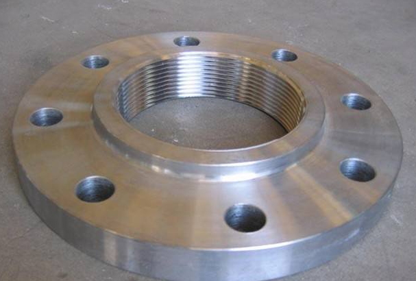

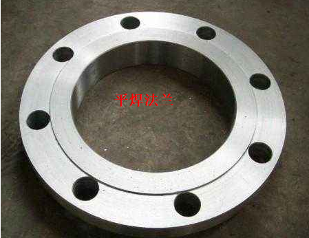

    2.焊接法蘭閥門也是法蘭閥門的一種嗎?只不過連接方式是焊接的,是這個意思嗎:是的。法蘭連接形式有幾種,一種是在管道上平焊法蘭,就是法蘭套到管道上,管口在法蘭厚度的中間,通過管道內外的角焊縫和管道連接,一種是法蘭上一段短管,短管和管道對焊焊接,還有一種法蘭內口徑內有螺紋,和管道上的螺紋連接。其他方式螺紋閥門和法蘭閥門答疑解惑廣聯達服務新干線建筑行業快速問答平臺-答疑解惑

  • 一般管徑小于50的用螺紋閥門
    大于50的用法 蘭閥門
