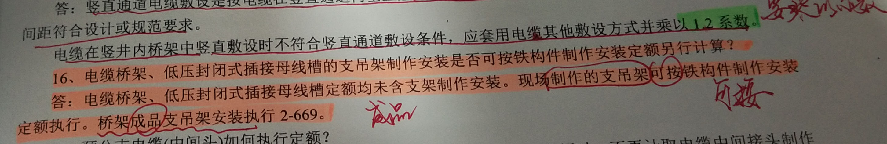

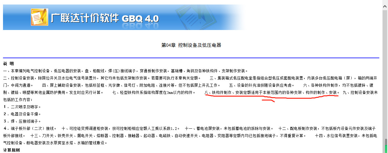

    山東安裝消耗量,電氣工程 的橋架支架,審計不給計入一般鐵構件的制作與安裝?  只給計入   ”2-629  橋架支撐架“   或者是   “設備支架”  審計這樣做有依據嗎?我應該如何更好的去爭取?
    另外,   我查看了定額解釋  橋架支撐件為成品支吊架,且現場制作的支吊架可以執行鐵構件。
    審計的意思 ,是簽證中的重量太重了,給了鐵構件不合適。請師傅們給予指點?

    這種情況審計一般按成品的給予的,這種情況一般審計說的算,因為是現場制作,但是只是制作底部橫擔的(角鋼用的比較多),釣絲螺桿都是成品的,并非全部現場制作,主要看跟審計的關系處理的怎么樣了
