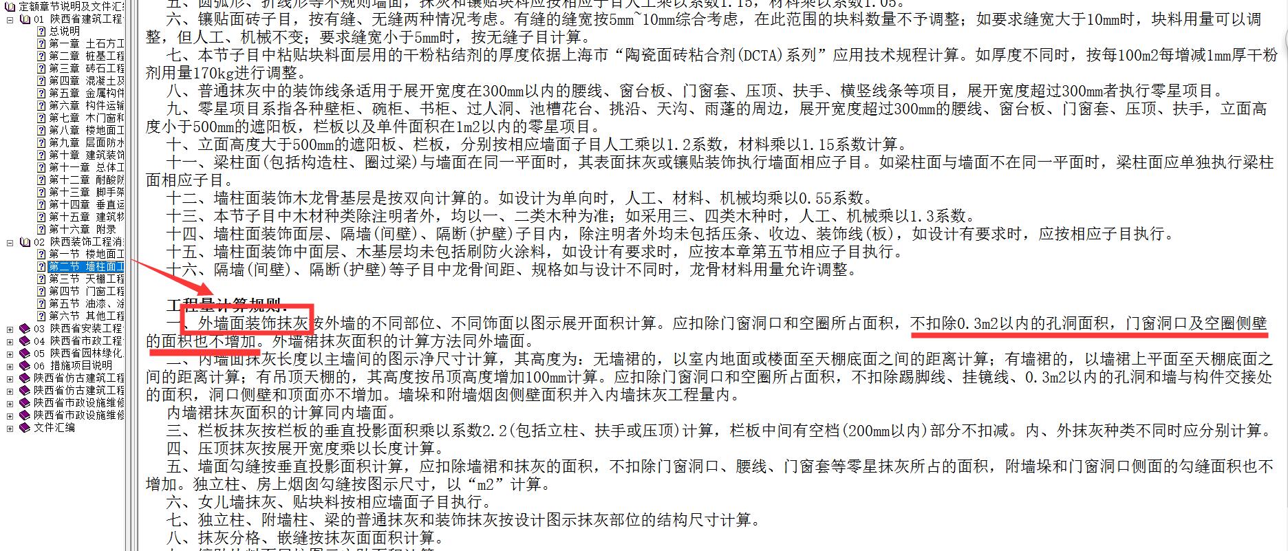

  • 裝飾工程外墻粉刷門窗洞口側壁是否計算工程量?只是粉刷沒有抹灰項目!
  • 是否要計算洞口側壁要根據當地的定額規則來確定。
    2019-12-14 10:50:07
  • 查看定額油漆、涂料、裱糊定額項,墻柱面噴涂油漆涂料,按各章抹灰工程量計算。即抹灰工程量=油漆、涂料工程量。  再查看下抹灰面油漆涂料系數表,簡單的工程是不用乘以系數的
    2019-12-14 10:53:50
  • 你好,這個是增加的。看圖側壁
