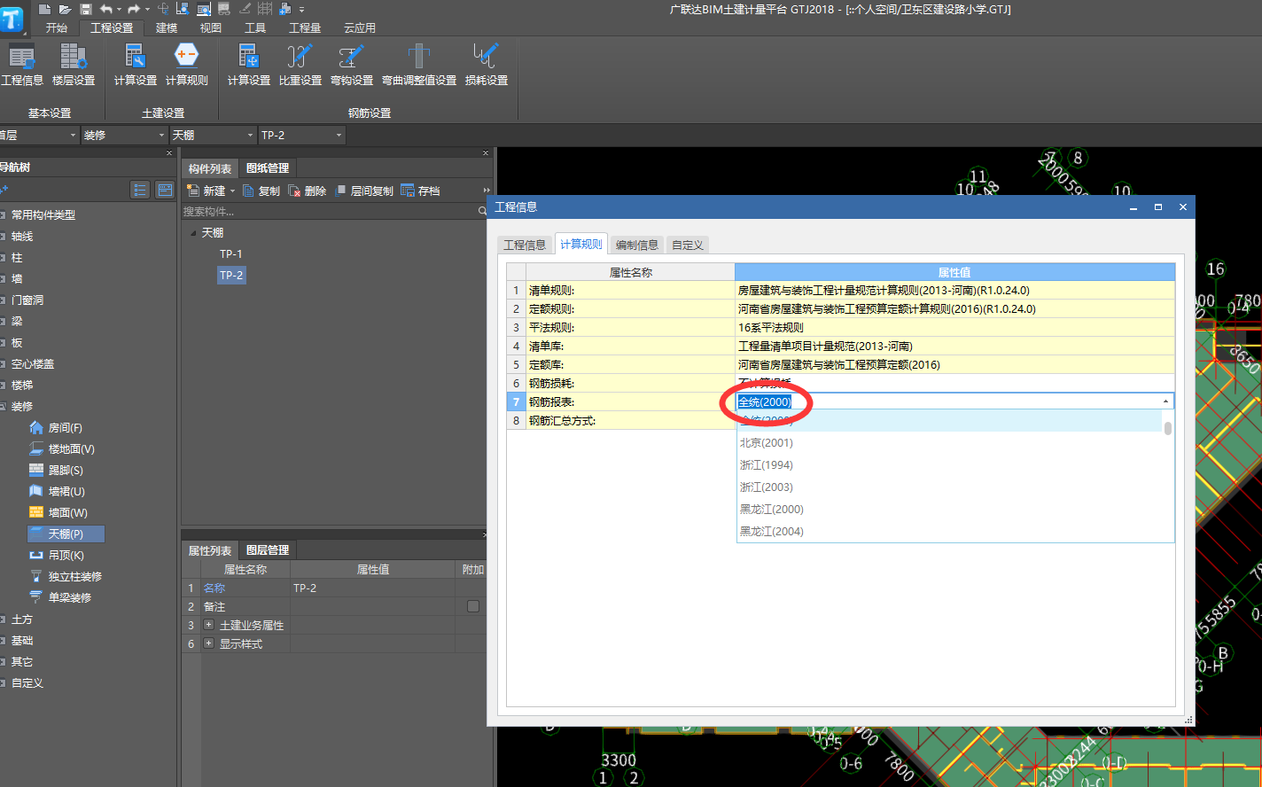

  • GTJ2018文件導入GCCP5后,只有土建算量,沒有鋼筋量,怎么設置?
    這個需要手動提量,可在工程信息的計算規則里選擇相應的地方規則,匯總后可軟件會根據當地定額分類,有利于提量。算量
    2019-12-13 17:12:06
  • 鋼筋自己提量,在計價中套定額即可
    2019-12-13 16:49:49
  • 鋼筋量是看著鋼筋表手輸添加
