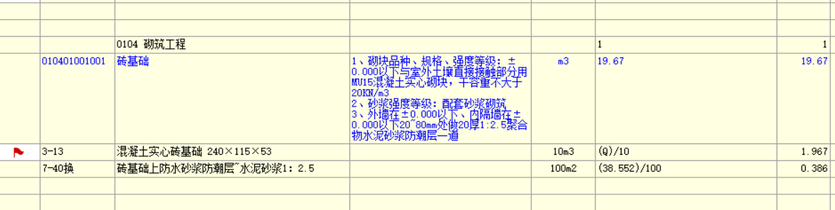

  • 老師,清單中漏項,缺少磚胎膜,但有一個磚基礎的定額,但是這個定額多了一個水平防潮

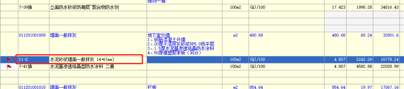

    漏項防潮層老師,清單中漏項,缺少磚胎膜,但有一個磚基礎的定額,但是這個定額多了一個水平防潮層,少了磚胎膜抹灰,那么,在結算的時候,我要把水平防潮層工程量設置為0,然后墻面抹灰按照這個地下室外墻的抹灰(抹灰做法一致),刪除這個防水的工程量為0,這樣可以嗎?還是說全部要重新組價?
    你這要看合同的約定。

  • 磚胎膜為措施清單項目,如果投標報價中沒有,不能增加。磚基礎為分部分項清單項目,實際沒做的話,需要扣除。具體調整方法以合同約定為準。
    首次提交 2019-12-13 16:42:56  最近修改2019-12-13 16:47:00 (修改過2次)
  • 如果是簽的單價合同的話,得重新組價。
