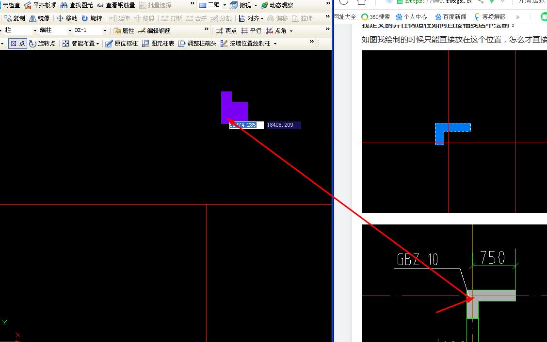

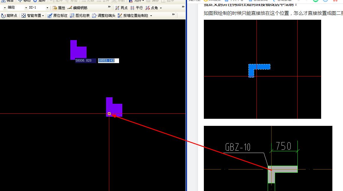

  • 我定義的異性構造柱如何直接軸線居中繪制?

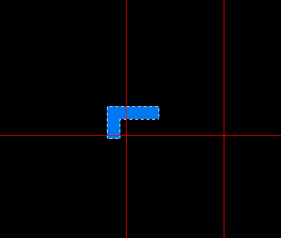

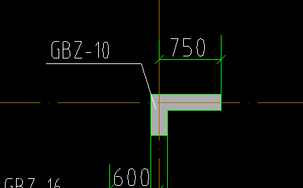

    如圖我繪制的時候只能直接放在這個位置,怎么才直接放置成圖二那個位置?  一個一個移動好麻煩
    構造柱
    居中
    沒有居中畫的功能,按F4,切換插入點。

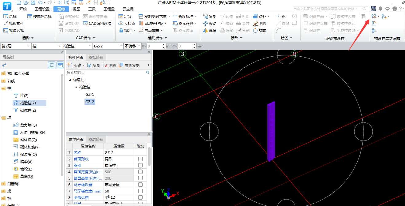

  • 如圖,新建好異形構造柱后,點擊右上角“智能布置” 里“軸線”  ,  就可以直接點擊軸線交點處布置了建筑行業快速問答平臺-答疑解惑

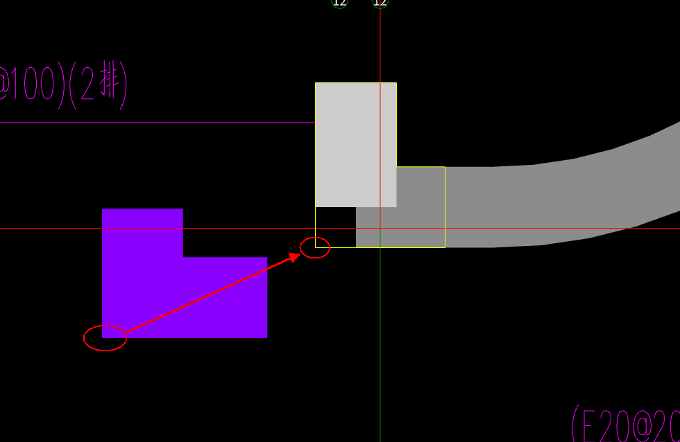

  • 按快捷鍵F4,將插入點到適宜的構造柱頂點上,如下圖,然后點到指定的位置。
