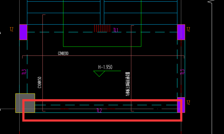

  • 請問圖中這道在砌體墻中的樓梯梁需要并入到樓梯面積里計(jì)算嗎?
    樓梯梁

  • 梯梁應(yīng)并入
    2019-12-12 15:56:24
  • 樓梯中間的休息平臺應(yīng)全部并入樓梯面積。
    2019-12-12 15:58:51
  • 紅線中的應(yīng)該單獨(dú)計(jì)算
    2019-12-12 15:58:54
  • 在砌體墻中的樓梯梁 不需要并入到樓梯面積里計(jì)算的。
    2019-12-12 15:59:23
  • 這個(gè)位置一般是在樓梯里不包括的,你的TL2和TL3都應(yīng)該是單獨(dú)計(jì)算
    只有你的TL1在計(jì)算樓梯工程量時(shí)計(jì)算到樓梯里的
