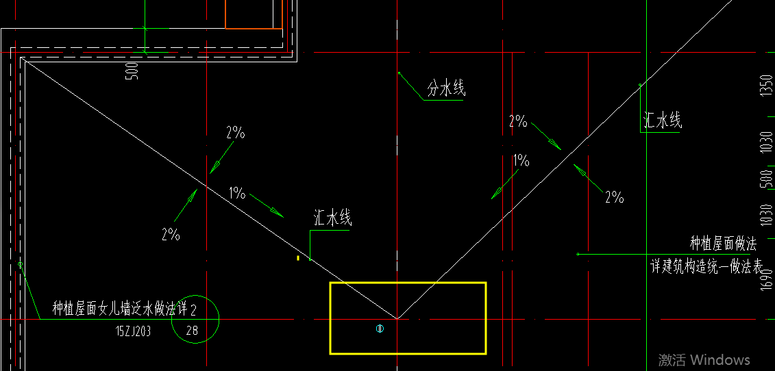

黃色位置有幾個雨水口,有個分水線。
陳工 鉆石專家
答題: 202891 被贊: 47818
看設計說明,是不是建筑找坡。如果是,計算面層時,要考慮厚度的平均增加量。
2019-12-11 19:58:10
