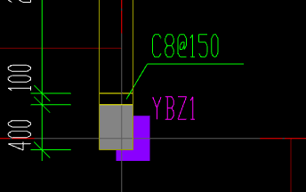

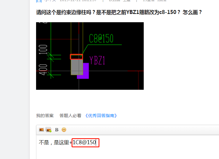

是約束邊緣構件,不改,在100范圍內增加c8-150的箍筋為附加箍筋
2019-12-11 18:24:01
紅梅傲雪 鉑金專家
答題: 183711 被贊: 53926
不是,是這里+1C8@150
其他鋼筋內給出
2019-12-11 19:45:50
關于約束邊緣構造加筋問題?
1、有約束邊緣鋼筋的時候怎畫啊?有人說直接把暗柱和陰影取區域看成一個暗柱定義畫圖,但是陰影區域的縱筋和暗柱的縱筋間距不同時怎么畫 ? 2、還有畫剪力墻的時候是包住暗柱的,圖紙上標注陰影區域的縱筋同剪力墻縱筋 如果把暗柱和陰影區域合并一起畫圖是不是就計算重復了?這部分縱筋是怎么回事? 3、我可不可以自己手算出需要加的拉筋及箍筋在柱的其它鋼筋里面輸入呢?這樣做是對的嗎? 4、下面有圖。。。
