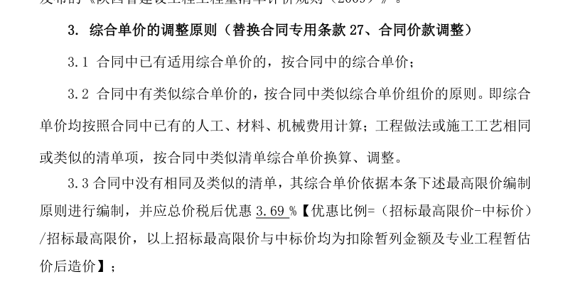

請教一下,按這個單價調整原則,是不是除非圖紙做法跟投標清單描述一模一樣,否則都得按類似清單重新組價?
將軍峰 鉑金專家
答題: 169311 被贊: 97085
是除非圖紙做法跟投標清單描述一模一樣,否則都得按類似清單重新組價。
2019-12-11 18:47:43
小的大牛 黃金專家
答題: 52531 被贊: 14880
你好,你說的對,但是這個類似也是有局限的,不能說是磚墻和剪力墻類似吧。所以這個類似也得有個范圍的。
