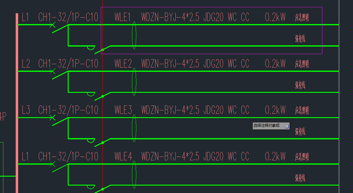

  • 請問應急照明中有強亮線如下圖 有幾根電線
    如下圖
    強亮一根就可以
    2019-12-11 09:21:17
  • 一共就是4根線
    2019-12-11 09:25:41
  • 提問者,一共只有四根線,普通回路是三根線,加一根強起線,一共是四根線,不要搞錯了哦答疑解惑
