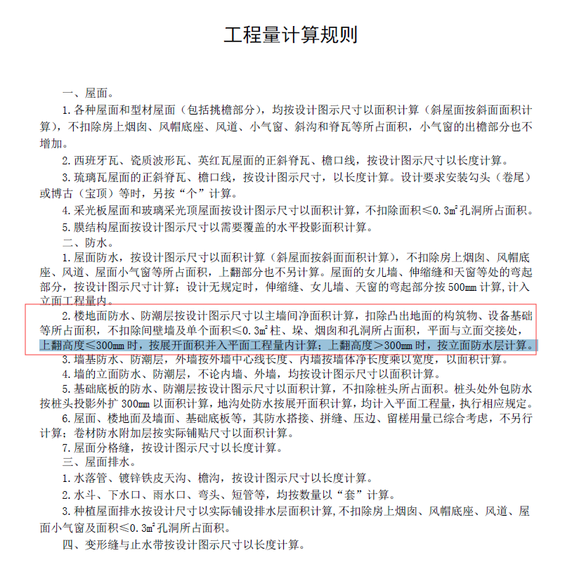

    1. 衛生間涂膜防水:
    2. 如果墻面不做防水,是否需要計算上翻
    3. 如果有墻面涂膜,地面是否還需要計算上翻
    如果墻面不做防水,上翻小于300,需要計算上翻。大于300,同下。
    如果有墻面涂膜,按山東定額219頁計算規則計算。
    關于防水
    2019-12-11 09:08:18
  • 不做防水,不需要計算上翻,如果有墻面涂膜,地面是要計算上翻
    2019-12-11 09:10:48
  • 如果墻面不做防水,是否需要計算上翻    需要計算防水
    如果有墻面涂膜,地面是否還需要計算上翻       如果地面墻面一中材料地面不計算上翻   如果地面墻面不一中材料 地面計算上翻    墻面扣除上翻的部分
