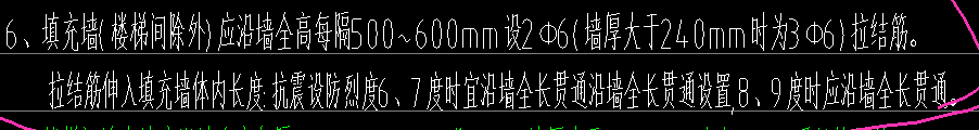

白帝彩云間 2019-12-10 22:39:06 | 江蘇省 土建土建計量GTJ | 355查看 3回答

8 9度必須是通長筋, 6,7度 可以通長也可以是砌體加筋。 按通長筋設吧。
2019-12-10 22:41:02
GXZ 鉆石專家
答題: 233295 被贊: 44314
設防列度6~9就是通長鋼筋,在墻屬性中設置了。
2019-12-10 22:41:33
鋼筋撐起半邊天 鉆石專家
答題: 154609 被贊: 49186
你好:砌體通長筋和砌體加筋都屬于拉結筋。查看一下你的圖紙是按幾度抗震列度設計的,然后按設計要求來定義
2019-12-11 08:23:16

請問老師 這句話的意思是不是我可以設置砌體通長筋2A6-180?
