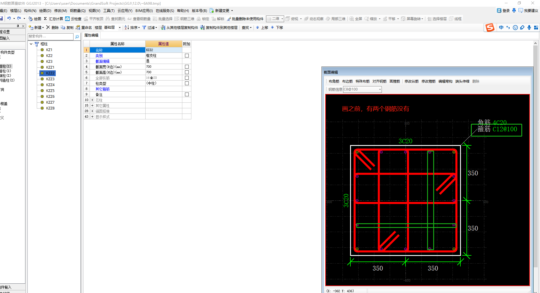

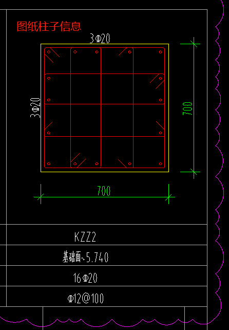

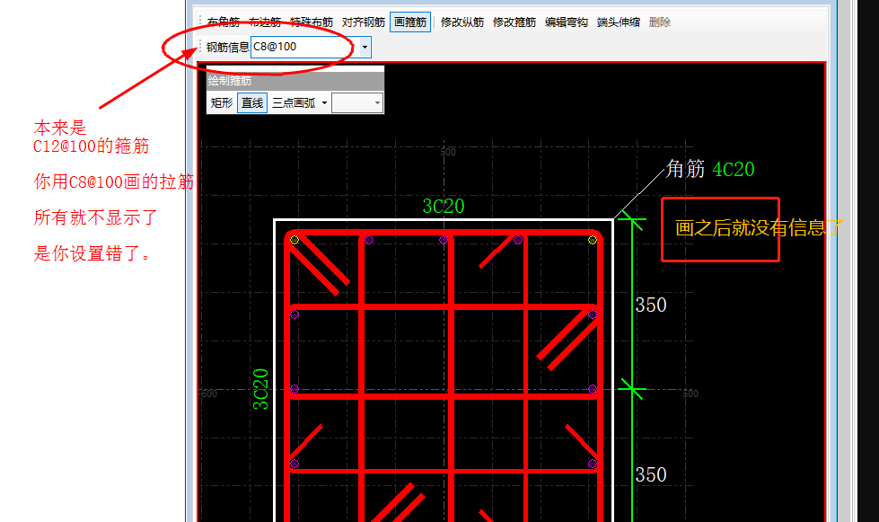

    我想問一下,這個圖形上 面柱子的鋼筋少了,我給補上,用是是畫箍筋的選項,畫好后,但是沒有箍筋的信息顯示出來了,這是怎么回事,還是柱子的鋼筋根本不用和圖紙上畫的一樣,主要鋼筋信息對了就可以了?畫箍筋箍答疑解惑
    2019-12-10 20:31:28 補充
    廣聯(lián)達(dá)服務(wù)新干線這是畫之前的
