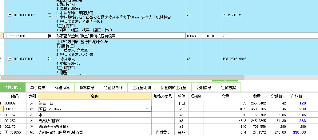

  • 砂石褥墊層對不
    墊層就是給砂子和石子分別給了市場價,還要給級配砂石的市場價格嗎??求解答
  • 不應該給了
    2019-12-10 16:56:40
  • 不是的
    以及給出了砂石的價格,級配砂石內分析出不同的含量,根據這個不同的含量,根據砂石單價,自動就折算出級配砂石的價格的
    2019-12-10 17:05:38
  • 你好,可以套取這個(但是的結合自己的工藝呢,是機械的還是人工的),這個這個材料價格,分別記取石子和砂子,級配砂石就不需要給價格了。
    2019-12-10 23:09:58
