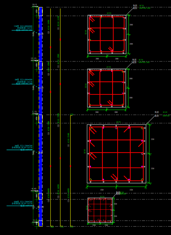

  • 變截面柱。柱縱筋接頭沒錯開!大師們怎樣設置
    錨
    2019-12-10 17:37:08 補充
    第二層柱縱筋接頭沒錯開!邊筋在同一個位置接頭,角筋在同一個位置接頭!角筋在下,邊筋在上。怎樣才能角筋/邊筋都一上一下?
    2019-12-11 20:50:01 補充
    大師不是問變截面錨固節點!而是問變截面后柱縱筋接頭沒錯開!您看上圖4根角筋接頭低,8根邊筋接頭高!請問大師怎樣設置才能角筋接頭2低2高,邊筋接頭4低4高?先謝了
    計算設置,柱節點設置
    錨固

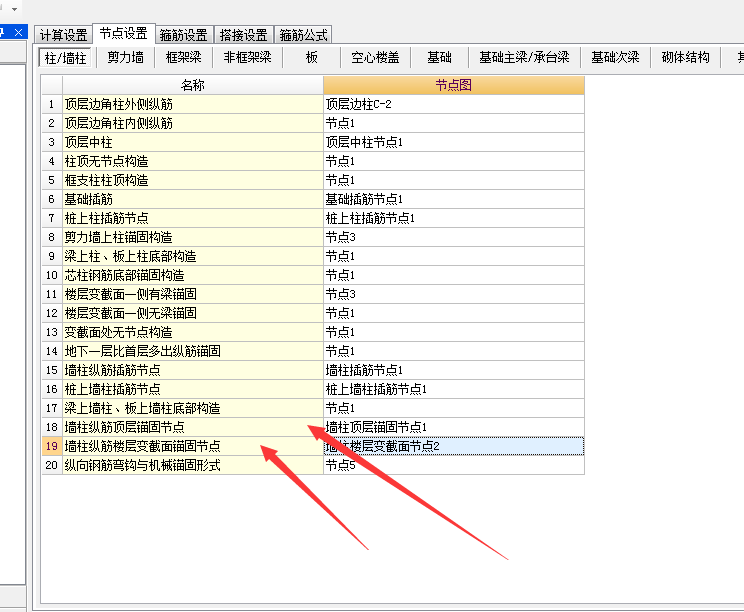

    2019-12-11 09:22:05
  • 在節點設置中 進行設置 。
