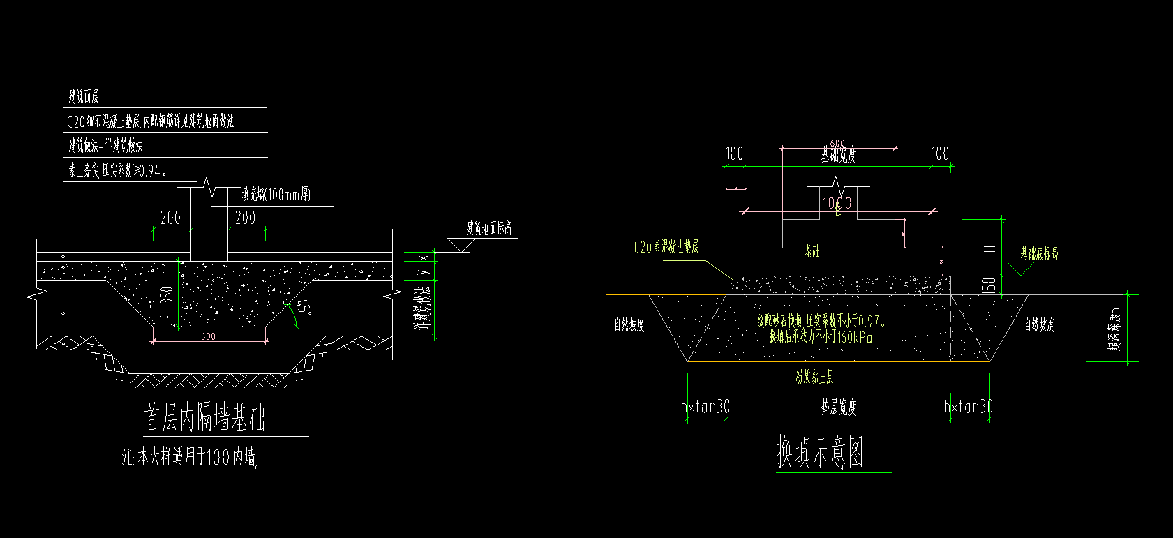

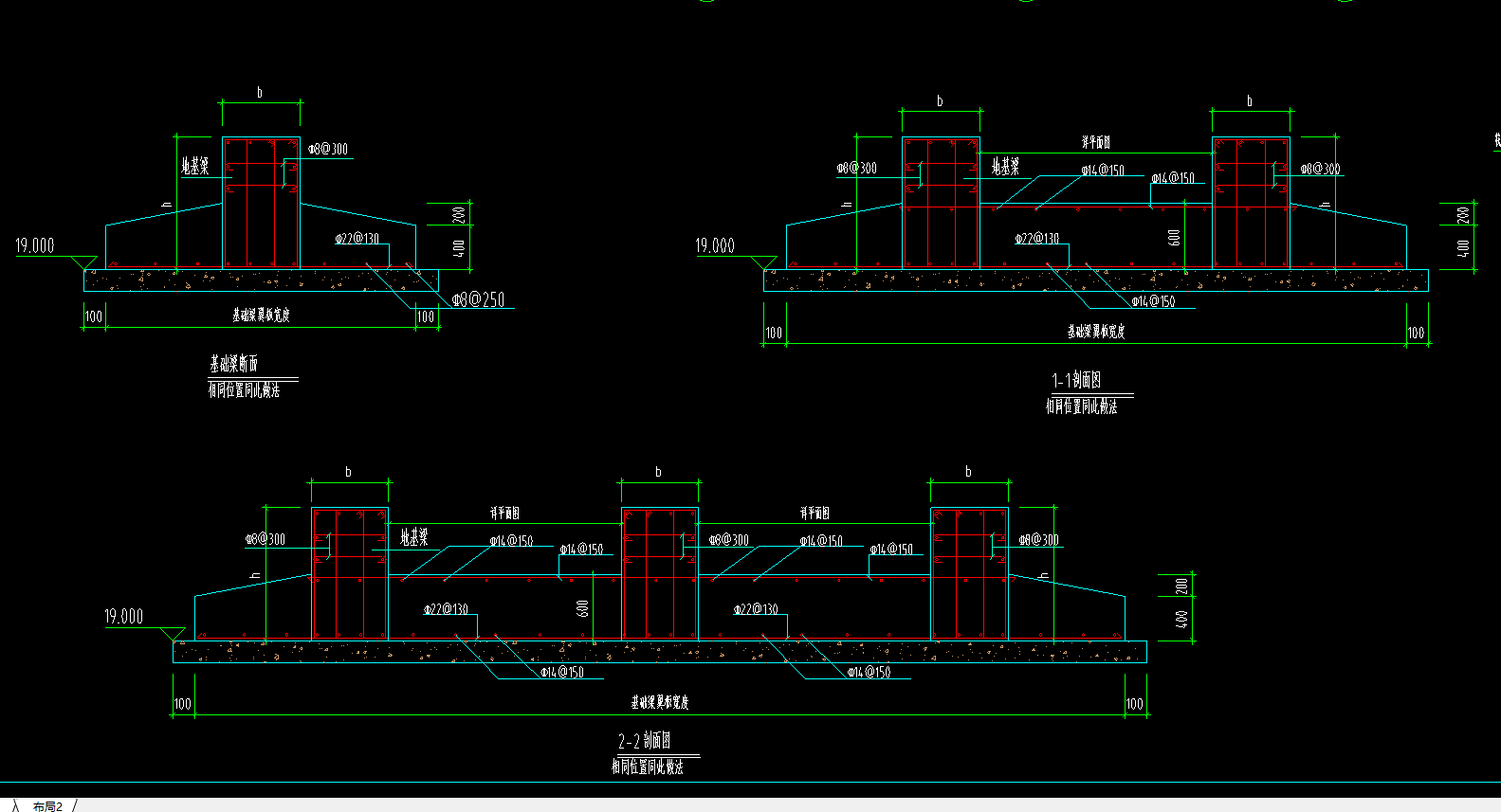

  • 老師,條基怎么定義,怎么做,配筋?
    條基
    配筋

  • 可以用參數(shù)化混凝土條基礎(chǔ)+基礎(chǔ)梁組合定義
    2019-12-10 14:30:17
  • 分別定義條形基礎(chǔ) 和基礎(chǔ)梁構(gòu)件 。
    2019-12-10 14:31:02
