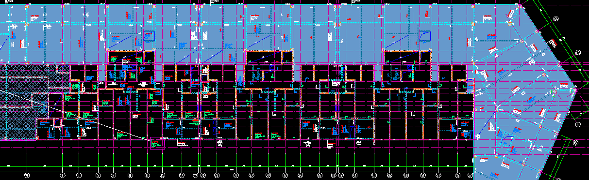

  • 大家好 這灰色是商業樓 剩下的是住宅 兩個在一起連著· 但是要分開提量 怎么建立
    提量
    定義到不同的單位工程中

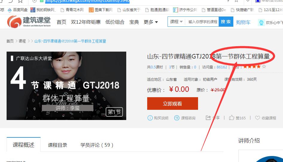

    看一下這個視頻https://jzkt.fwxgx.com/front/couinfo/5940

  • 在一起建模,提量的時候可以刪除不需要的,匯總計算后提量。
    2019-12-10 14:29:26
  • 只能定義兩個不同的圖形文件,否則就是定義的構件套上相應的做法時,錄入后綴信息加以區分。
    2019-12-10 14:30:02
  • 你好,你這個按照正常的進行定義和繪制,匯總計算后,查看工程量的時候,可以設置報表范圍的,讓顯示哪的工程量就顯示哪的工程量。(所以你在定義構件的時候,最好的注明清楚。)
