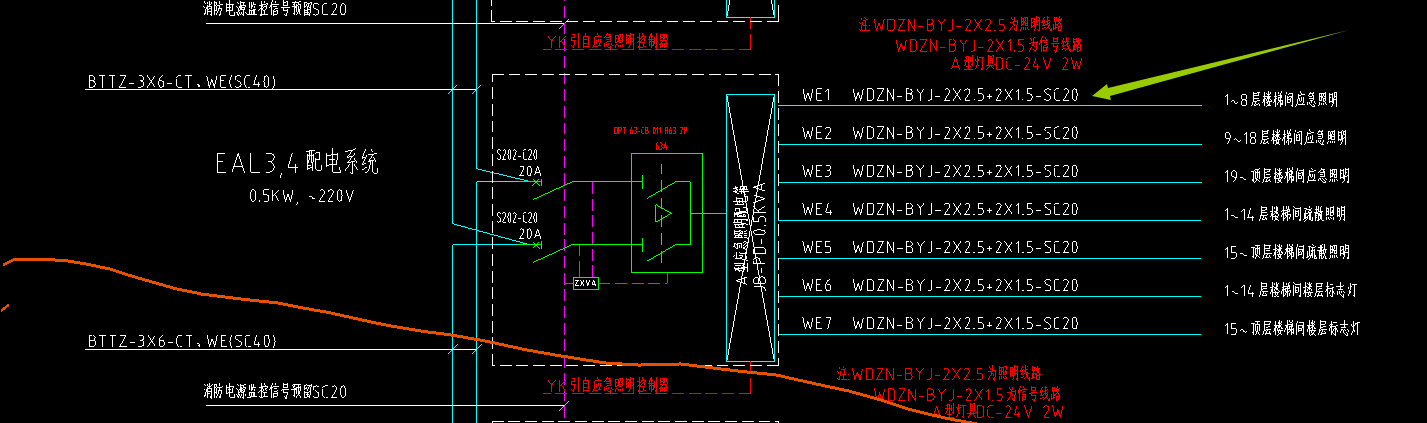

    布置跨層的電線穿管與電箱和器件相連,是不是可以同兩種方式表示:1:第一種:與箱子連接用橋架代替管,到每層用管連接器件,選擇起點 2:第二種:用立管設置指定高度后,在每層用管連接至指定位置即可 3.但是我不明白這兩種有啥區別嗎?4.還有第二種:連接好后電線就能保證通了是嗎?還是需要怎么在操作呢?
    2019-12-10 14:30:15 補充
    跨層標準層如圖所示:平面圖為標準層,是從EAL3向每層引一根SC20管,還是豎向共用一根?
    用第二種即可,不需要其他操作
