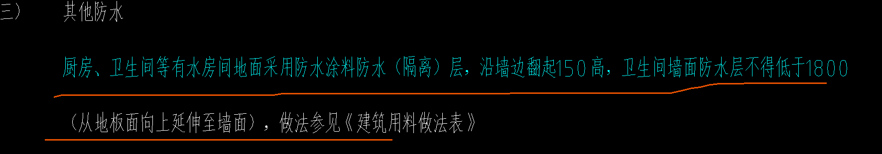

墻面防水高度是不是要在150、1800的基礎上加上結構標高與建筑標高的高差及降板高度,謝謝
小的大牛 黃金專家
答題: 52531 被贊: 14880
你好,這個高度就是廚衛的現澆板上150、1800高。
