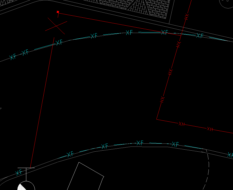

  • 室外管網中,X,XH,XF分別是什么管啊?
    室外管網X應該是消防給水管吧,XH應該是消火栓管嗎?,那這個XF是什么管啊,還有弧度的,有那個大神能幫我確定一下嗎?
    XH是消火栓系統 X那個也是消火栓管道
    XF是消火栓的給水
    這個圖例表里面都會有標注的
    首次提交 2019-12-10 11:47:59  最近修改2019-12-10 11:48:23 (修改過1次)
  • XF  消防立管   XH 消火栓給水管,弧度是因為面積大,部分區域走不了直線。
